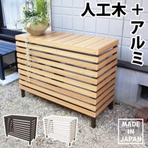

室外機全体を覆う室外機カバーの価値は?
室外機全体を覆う室外機カバーのことをなんと表現するのかわかりませんが、画像で見るとこんな感じのやつです。
ネットで検索すると、「DIYで作る方法」とか、「おしゃれな室外機カバー」とかで販売されているのを見ます。
僕が思うに、こちらの室外機カバーは遮熱シートとは違い、「室外機の外観を良くするためのもの」という認識ではないでしょうか?
室外機のデザインというのは、「おしゃれ」という観点ではあまり良くないデザインなのかもしれませんので、「なんとかしてこの無骨で無機質な機械を隠して家の外観を保ちたい」という人がいてもおかしくはないと思います。
しかし、実際に商品として販売されている「おしゃれ室外機カバー」をいくつか見てみましたが、「エアコンの機能性」ということを考えば、かなり改善が必要な商品も多く見受けられました。
具体的には、まず室外機の裏側の空気取り込み部分は一切空気の流れを邪魔しないこと、室外機前面の吹き出し部分を塞がないこと。です。
当たり前のことですが、室外機は室内の熱を大気と熱交換する役割があるので、その熱交換を妨げることはつまり、冷房効率、もしくは暖房効率を下げる要因になります。
さらに、せっかく熱交換をした空気の吹き出し口を塞ぐことで、その空気が跳ね返り、また室外機の裏側で吸い込んでしまうこともあります。
これをショートサーキットと言い、室外機の故障の原因になりますし、長期的に見ればエアコンの寿命を縮める要因にもなります。
「エアコンの性能が落ちたり、寿命が短くなってもいい!」と言うのであれば、それはその人の自由ですが、多くの場合はそんなことも知らずに無邪気に室外機カバーを使用している人がほとんどだと思います。
そして、「室外機カバー おしゃれ」で検索して出てくる商品の99%は「エアコンの性能が落ちたり、寿命が短くなる」商品で間違いありません。エアコンのことなんか何もわかっていない会社が勝手に作っているものなので、購入、使用される場合にはそれなりの覚悟を持って使用していただく必要があります。
