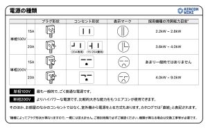

コンセント交換が必要な場合というのは、エアコンのコンセントプラグとコンセントの形状が違う場合であり、コンセント形状のパターンは全部で以下の4種類です。
電圧の種類が100Vと200Vで2種類、それぞれに15Aと20Aで2種類、合わせて全部で4種類のコンセント形状になります。
それに大は小を兼ねるで、20Aのコンセントには15Aのプラグを挿すことができますので、今現在、20Aのコンセントが付いている場合は100Vか200Vの電圧を気をつけるだけで良いです。
逆にいえば、15Aのコンセントに20Aのプラグを挿すことはできませんので、その場合には購入されるエアコンのコンセント形状を確認するか、もしくはコンセント交換も視野に入れておいた方がいいということになります。
