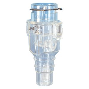

対処法はただ一つ、『おとめちゃん』を呼ぶ。
すいません、『おとめちゃん』っていうのが本当にあって、正式名称は『エアカットバルブ』って言うんですけど、そちらを装着することでぽこぽこ音が解消します。
↓↓↓製品はこんな感じです↓↓↓
装着方法は簡単で、屋外のドレンホースの地面から30cmほど上に取り付けるだけです。
ハサミでドレンホースを途中から切って、おとめちゃんを下からぶっ挿し、さらに下からドレンホースをぶっ挿して接続部をテープでぐるぐる巻いて終了です。
ちょうど、ドレンホースの中間に『おとめちゃん』が収まっていれば大丈夫です。
