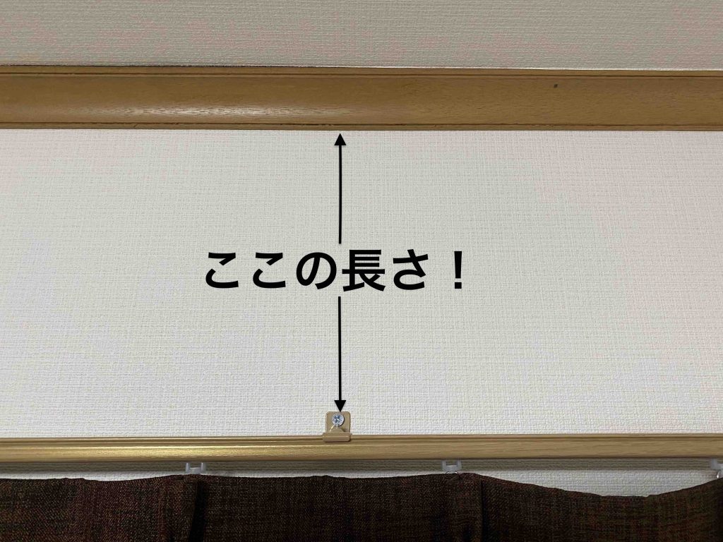

特に注意なのが、「窓枠上部」から「廻り縁下端」までの距離で測ってください。
これは超重要です。
窓枠上部から天井までの距離は32cmでも、廻り縁までの距離は27cmしかないというパターンもあります。
実際にエアコンを取り付けられるスペースというのは、廻り縁までのスペースですので、27cmしかなければ取り付けは不可能です。
